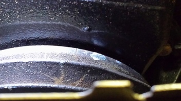

So steht er jetzt
So steht er jetzt
ich seh da nix...
Mh blöd also wie gesagt kerbe auf acht uhr finger auch
wenn du ihn auf OT drehst? Wenn ja kann das nix werden....
