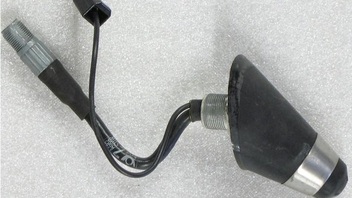

jetzt hab ich noch was i anhang , so wars zumindest bei mir
das müsste die originale sein , dort ist oder war dein antennenkabel angeschraubt , richtig ?
aber du hast ja jetzt nen stecker an der antenne also brauchst nen adapter mit dem passenden gegenstück(weibchen) auf der einen seite und auf der anderen entweder mit gewinde wo du dein antennenkabel draufschraubst,wenn du das irwo herbekommst, oder halt antennenkabel abzwicken und dann mit dem dazu passenden adapter verlöten , ich weiss leider nicht die fachbegriffe für die ganzen stecker und anschlüsse des wegen bin ich mit dem zeugs direkt zum händler und hab die adapter angesehn, bzw verglichen welcher denn nun passt
ne ich hab die neue antenne mitgenommen und dann im geschäft halt den passenden adapter rausgesucht , du musst dann noch vom antennenkabel die äussere isolierung abmachen , so nen knappen cm aber vorsicht drunter sind noch ganz dünne drähtchen , dann nimmste den adapter steckst das antennenkabel rein und verlötest das ganze , und die anttene selber wird dann nur noch angesteckt , fertig
vielleicht findest du ja nen adapter wo du das antennenkabel nur anschrauben musst , wie gesagt ich wollte halt das antennenkabel abschrauben und dann is das ganze zeugs hinne gewesen, deswegen die löterei, vielleicht isses bei dir ja noch gut
und n zum einbau : nee keine dichtungsmasse , bei der antenne is ja ne gummidichting mit bei ,schön saubermachen alles und vielleicht auf der innenseite bissl mit schmirgelpapier , zwecks massekontakt und dann gut anschrauben , am besten isses eigentlich zu zweit einer hält aussen die antenne und der andere schraubt se von innen fest

ich kann dir nur sagen dass ich die 2. habe ( die mit dem stummel vom selben verkäufer )seit ein paar wochen und die funktioniert bei mir bestens,
weil die alte hab ich beim schnee entfernen mit weg gekehrt
mfg
den adapter kriegste im zubehörhandel, bei mir war auch der anschluss vom antennenkabel total vergammelt bzw beim auseinanderschrauben ist das ganze gedönse zerbröselt, also kabel abzwicken und dann nen passenden stecker drauflöten dann sollte es funzen , und das dünne plus kabel nicht vergessen.
