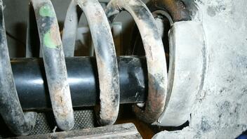

Hy
Also die schraube im auge passt durch das hab ich schon geprüft weil das neue auge ja etwas anders aussieht.
Auf der verpackung steht Artec drauf.
soweit passt ja alles unten die grosse schraube geht durchs neue auge,das neue auge sieht zwar anders aus ist aber so breit wie das alte
auge.Oben am gewinde war es eine 17er mutter und die neue ist auch eine 17er mutter.(17er schlüsselweite)
Feder kann man ja eigentlich a ned falsch rein machen ist ja unten am teller ein anschlag und oben ein Anschlag für die feder windung.
Hatte bisher nur das vergnügen an golf 2&3 fahrwerken zu schraubwen da war des alles kein problem.Aja C4 VA hatte ich auch schon,
und hat alles prima geklappt.
keine ahnung warum das hier beim B4 alles nicht passt bzw warum der dämpfer schief läuft.
Hab momentan keinen plan was ich vielleicht falsch gemacht haben könnte.
Toll bräuchte das auto am montag zum umzug fahren jetzt sowas
Hab jetzt auch mal andere Hersteller verglichen optisch sehen die alle gleich aus,hab auch keine idee warum der neue dämpfer nun
diese scheibe da kurz vor dem gewinde hat.haben aber andere Hersteller auch.seltsam.
Denn alten einbauen fällt auch aus der ist 100% tot da hat nur noch die feder "gearbeitet" -
Ne da steht nix für quattro.
Hallo
Hab nen Notfall.
Bei mir war hinten ein dämpfer defekt.
Neue Dämpfer bestellt sollte ja kein grosser Akt sein dacht ich.So dämpfer da und heute Auto zerlegt.
Erstensmal ist der neue dämpfer etwas anders obwohl Bj etc passen sollten (vor kauf verglichen)
Auge unten ist kleiner,und der neue dämpfer hat an der stange diesen ring aufgeschweisst,der alte war ne glatte stange bis zum gewinde.
Es kann doch nicht normal sein das der dämpfer schief ist aber wo sollte ich einen fehler gemacht haben??
einzige erklärung es gibt dämpfer für linke und welche für rechte seite das es vielleicht etwas mit dem unteren federteller
zu tun haben könnte.Aber wäre mir neu wenn es extra links und extra rechts geben würde?
Also wo hab ich nen fehler gemacht? und ist das wirklich ein richtiger dämpfer??kurze info B4 limo 90 PS serienfahrwerk
Hoffe kann jetzt die bilder einfügen.

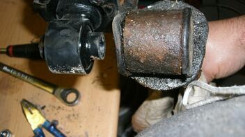

Ist vielleicht nicht der einfachere weg aber der günstigere die lager zu wechseln.
Hab jetzt a set gefunden alle lager,und traggelenk beide seiten für 30 euro.
Das auto ist ja kein rennwagen und wird auch nicht sonderlich hergenommen bzw gejagt (frauenauto)
denk mal das die lager dann schon ne zeitlang halten werden.
Hab halt noch nie lager gewechselt wird dann mein erstes mal
Hallo
Unser B3 ist ist beim TÜV durchgefallen,bis auf kleinigkeiten wurde auch Achsaufhängung hohes spiel bemängelt.
Ich geh mal von aus er hat die dreieckslenker gemeint.(ich war nicht dabei beim tüv)
Ich hab nun gesehen man kann die 2 lager einzeln tauschen und muss nicht gleich den ganzen lenker austauschen.
Ist nun die frage wie einfach gehen die lager raus und neue wieder rein?
Hab kein spezialwerkzeug oder so,einzig nen schraubstock.
Und vielleicht kann mir noch jemand nen Link geben mit den passenden lagern,bevor ich die falschen kaufe.Kurze daten zum wagen ist a B3 BJ 90 1.6l 51KW
Hat evtl einer erfahrung mit den Sets die es in der bucht gibt 2 lenker mit zubehör so um die 80 euro rum.Taugen die was??
