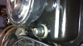

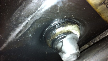

    Hello,
    bei meinem 93er TDi habe ich oft Flecken unter dem Wagen,ich befürchtete schon immer,das es sich um Öl handelt!
    Ich habe das Aufziehen der WR's genutzt um mich mal unter den Wagen zu legen und zu schauen:an mehreren Stellen (Ölablassschraube,ölschlauch am motor) war Flüssigkeit,ich hab das abgewischt,würde aber sagen,dass das kein Öl war,sondern Diesel!
    Ein Freund meinte letztens beim mitfahren dass der Wagen innen auch nach Diesel riecht,ich selber rieche das nicht mehr so,ich fahr ja täglich mit dem Wagen!
    Gibt es hier Erfahrungen mit "dieselnden"TDi's?!
    Gibt es evtl eine typische Schachstelle?!
    Der Wagen hat jetzt 358TKm auf der uhr und ich würd gern nochmal soviel fahren!
    Freue mich auf eure Antworten!
