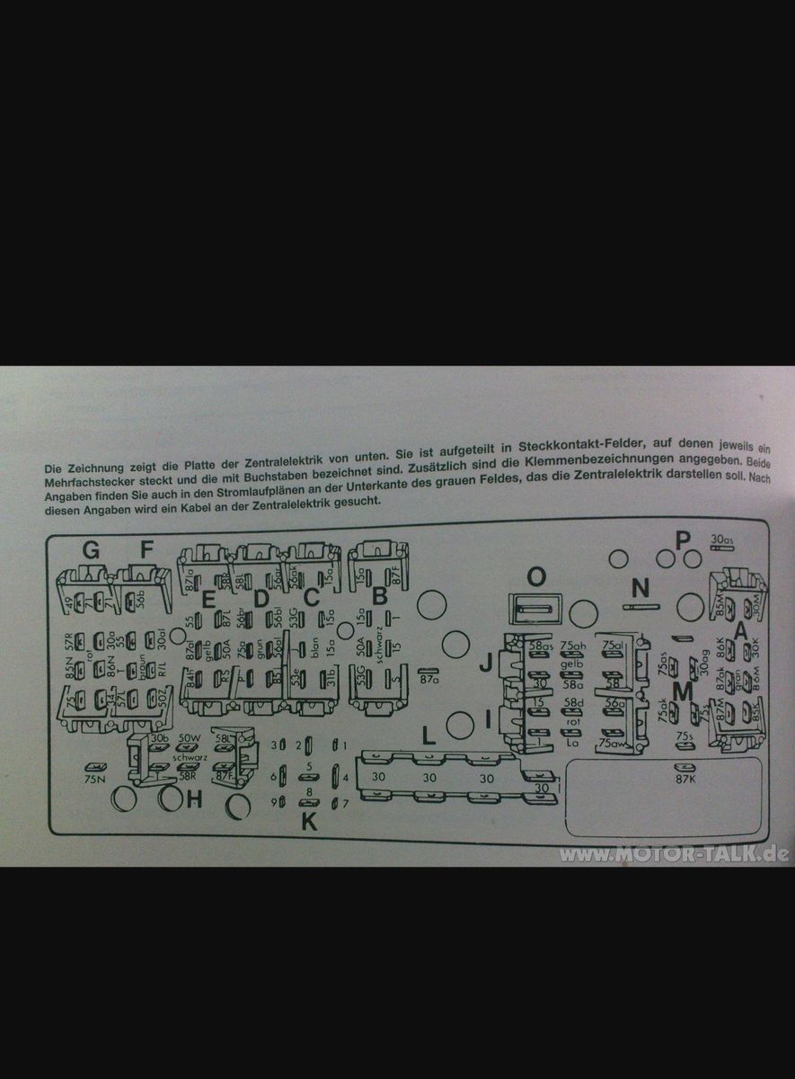

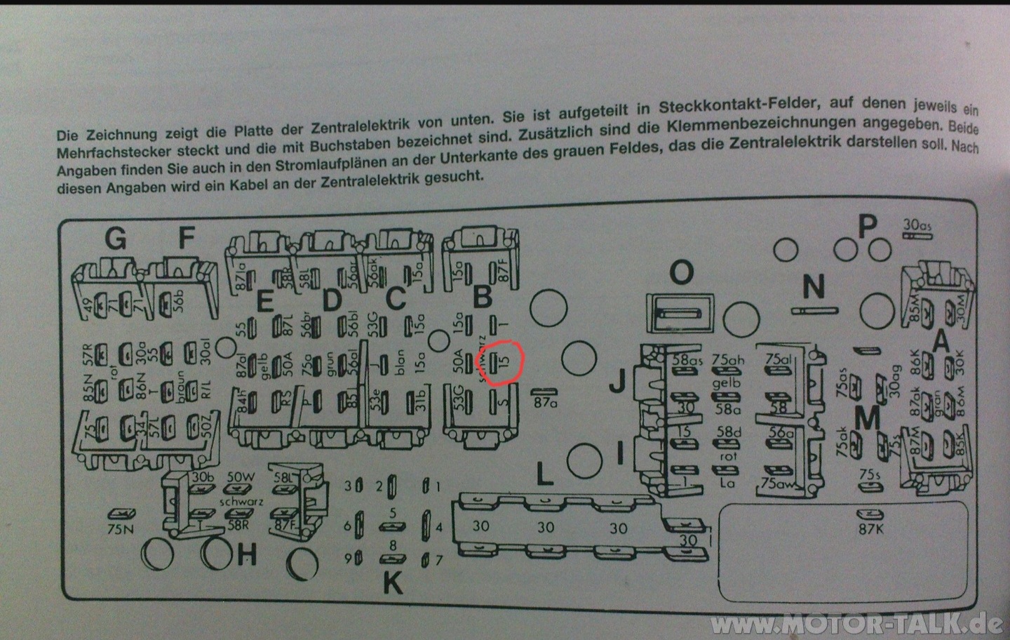

Ist hier auf den Bild die Klemme 15 die gemeint wurde? Auf das Kabel das Signal abgreifen?
Bzw. es ist ja 2x die 15 (also bei Stecker I & B) da was ich sehe welche davon ist dann die Klemme bzw. Kabel was ich nehmen soll?
Das Kabel 86s kommt vom ZAS wenn ich mich nicht irre kann man das zur not auch anzapfen?
Hätte schon ein Kabel mit 3A Sicherung parat liegen.
Habe das Bild gefunden.
An welchen Steckplatz muss ich nun das Signal anzapfen?
Den 86c oder 86s wie beschrieben kann ich kickt finden.
Danke scho mal.

Hier noch ein Tipp aus dem Forum dazu Klemme 15 Fußraum Fahrerseite
Wo liegt den die Klemme 15 genau? Wäre sehr hilfreich.
Oder ein Bild!

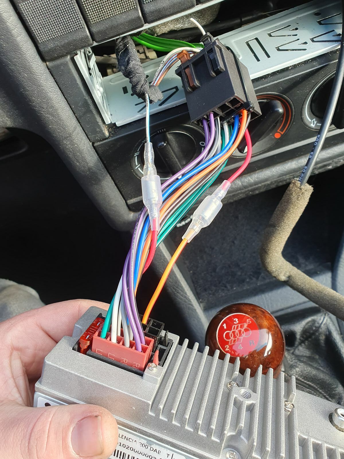

Sehr gute Idee! Daran wird es vermutlich liegen. VW hat gerne mal willkürlich die ISO-Stecker Anforderungen getauscht.
Warum sind auf deinem 1. Bild eigentlich zwei Schrumpfschläuche? Was hast du neben Zündplus noch versucht anzuschließen?
Ne da hab ich nichts anderes gemacht nur die zwei Stecker 😊

Wo kann ich dann bei der Klemme 15 das Signal abzapfen? Gibt es da ein Bild oder ähnliches?
Müsste dann testen ob es funktioniert.
Derzeit wenn ich ihn Manuel anschalte geht er nicht mehr aus. Kann also schon die Lösung sein bei klemme 15 den Strom zu nehmen.

Hört sich eher an, als wäre das Radio defekt. Müsste man mal quertauschen und testen.
Das mit dem Piepton erschließt sich mir nicht ganz. Mein Wagen macht das zum Beispiel gar nicht, aber hatte auch das Alpha Radio drin, das hatte nicht viel zu bieten. Hast du sonst was geändert am Iso-Stecker?
Komisch....
Ne hab nur das Signal abgefangen.

Habe ihn derzeit so angeklemmt das ich ihn separat an und ausschalten muss mal sehen ob sich was ändert.
Jap habe ich selber angeschlossen da ich da einfach ein quasi Aus und An Signal gefunden habe und das genommen habe. Könnte natürlich den Radio so stecken das ich ihn so oder so Bewusst anschalten muss per Knopfdruck dann bleibt er genau eine Stunde an und geht dann aus aus Sicherheit laut Anleitung.
