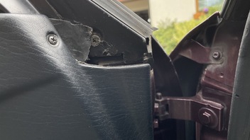

Hallo zusammen,
ich suche ein Teil an meiner Fahrer und Beifahrertür welches schon auseinanderbröselt (siehe Bild).
Kann man so etwas nachkaufen oder ist das einfach mit Silikon zu reparieren?
