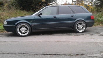

    Hallo, fahre meinen 2.0 E Avant ABK seit 11 Jahren und er muß z.Zt. täglich ca. 30km Strecke fahren. Das ist nicht viel, aber er muß zumindest anspringen und durchlaufen. Auch muß er jedes 2. Jahr die HU bestehen :) Da gab es natürlich schon mal Probleme und ich mußte es machen lassen, da ich nicht alles selbst kann. Wenn ich aber die Reparaturkosten und den geringen Wertverlust, in den 11 Jahren, mit einem neueren Fahrzeug vergleiche, so ist beim neueren PKW schon der Wertverlust, ohne Reparaturen, teurer. Daher hoffe ich, daß er mit seinen derzeitigen 268tkm und kürzlich erneuertem Zahnriemenkit noch lange mein treuer Gefährte bleibt !!!

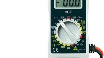

    Hi shorty_94, ja danke...einladen hört sich gut an :D Würde dich gerne einladen, aber du bist leider zu weit weg :( Die Werkstatt, mit Bosch Dienst, hat ja zumindest schonmal festgestellt, bei der Messung, daß Batterie und Lichtmaschine ok sind. Selbst hatte ich mit meinem Multimeterchen gemessen, daß die Batterie den Wert von 12,49 V hat. Mehr kann ich jetze, ohne Helfershelfer, leider nicht tun :( Werde den Audi jeden Tag bewegen, damit er immer anspringt.Das Problem war ja nach 7 Tage Standzeit. Melde mich, wenn es Neuigkeiten gibt bzgl. Stromzieher von der Batterie !

    Mache auf jeden Fall ein Check up der Batterie mit meinem Multimeter
    (also Volt und Ampere Messung) und wenn ichs hinbekomme Test evtl.

    Wie misst man das und wo und mit welcher Einstellung am Messgerät ?(
