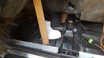

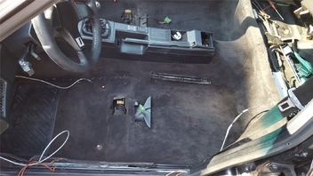

    Den teppich kannst du anheben in dem du die "Einstiegsleiste" (Kunststoffverkleidung am Einsieg innen) nach oben abzeihst. Die wird von Klammern gehalten welche auch noch den darunter liegenden Teppich fest halten. Um den Teppich aus dem Klammergriff zu befreien ohne ihn zu beschädigen am besten einen kleinen Schlitzschraubenziehr dazwischen stecken und die Klammern etwas wegbiegen. Siehst du dann wenn du die Einstiegsleiste ab hast. Besser macht sich das wenn du vorher die Sitze heraus nimmst. Fange auf der Beifahrerseite an wenn du dort schon klebrige Stellen auf dem Teppich hast.
    Um mal vorzugreifen sollte bei dir tatsächlich schon Kühlwasser ausgetreten sein hier ein paar Bilder zur Inspiration:

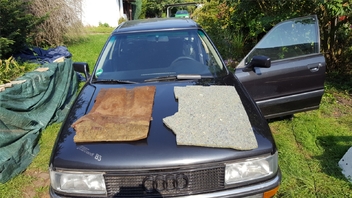

    Wie gesagt das Kühlwasser verdunstet kaum und unter dem teppich schon gar nicht. Die Dämmung unter dem Teppich bei mir war 3 - 4 Jahre in Kühlwasser getränkt. Zum glück rostet bei Kühlwasser nichts.
    Vielleicht ist im Innenraum keine nennenswerte Feuchtigkeit vorhanden und die Scheibe beschlägt nur weil der Wärmetauscher keine warme Luft bringt? Das sollte der Werkstatt dann aber schon aufgefallen sein wenn sie das System unter Druck gesetzt hat um den Wärmetauscher zu prüfen.
    Wird er denn überhaupt richtig warm?
    Ansonsten... auf Dichtheit kannst du ihn prüfen in dem du Küchenrolle nimmst und sie in die Löcher der Fußraumbelüftung im Fahrer und Beifahrerfußraum (am Mitteltunnel) stopfst. Wenn Kühlwasser austritt dann läuft es dort raus und würde aufgesogen. Wenn es nur geringe Tropfmengen sind die schneller verdunsten als austreten wird es schwieriger. Aber dann müsste die Scheibe ja auch bei trockenem Wetter und eingeschaltetem Gebläse beschlagen.. vermute ich.
    Dass der Teppich klebrig ist wäre für mich ein Hinweis auf Kühlwasser.
