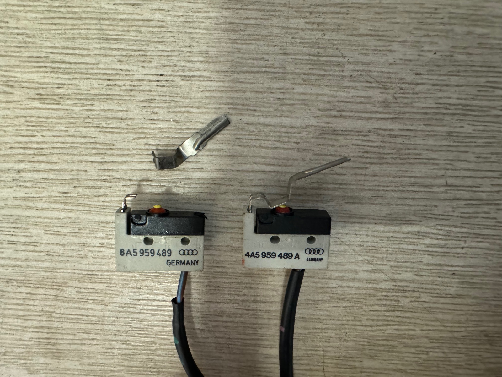

Mikroschalter vom Heckdeckelschloss an meiner B4 Limo erneuert.
Hatte den Defekt nur mitbekommen, weil nach einer Woche Standzeit die fast neue Batterie müde war.
