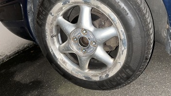

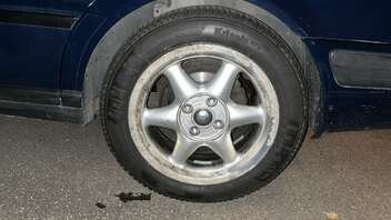

    Ich hatte ja nicht mehr die Auswahl vor allem versenden die meisten Leute die Felgen nicht. Kann ich ja auch verstehen wenn man sieht wie die Dienstleister damit umgehen. Da müssen die Felgen schon einen gewissen Zustand haben.
    Aber die Felgen werden wieder schön gemacht. Erst mal haben und laufen tun die auch super also Technisch gesehen sind die TOP nur eben Optisch nicht.
    Was ich mich frage ist was man tun muss damit die so aussehen. Selbst meine vom S6 sehen da um Welten besser aus auch ohne extra Pflege.
