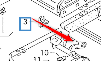

Nein am nicht am Puffer sondern wenn ich den Sitz rein schiebe..blockiert das Teil...aber mit genug Fett ist es jetzt drin
Jedenfalls ist der Sitz jetzt sauber drin. Muss aber im Oktober eh nochmal raus da hat die vorherige Werkstatt extrem mit Fett gearbeitet. Da muss ich alles nochmal frisch machen.
Also mit INNEN meinst Du am Sitz die Schiene die am Mitteltunnen läuft.
Mit AUSSEN die Schiene an der Türe ?
Komisch war beim Einbau das das Gleitstück beim Einbau sich nach inten aus dem Sitzgestell wieder raus geschoben hat...also das ist nur ein dezente Blockierung.
Ich denke das was Du meinst ist das Teil was es nicht mehr gibt.
Was ich damit sagen wollte.. das es zwei verschiedene Anschagpuffer gibt..richtig ?
Den habe ich gelesen, aber bei mir ist noch ein anderes Teil ausser dem Gleitstück an an der Seite wo der Mitteltunnel lang geht montiert.
So eine Art Gleitstück nur in Gummi-Version und nicht aus Plastik und flach.
Genau dieses Teil ist nicht im Katalog ausgeführt. Notfalls werde ich wenn ich die Sitze nochmal komplett raus mache ein Foto machen dann im Oktober.Aber der Sitz aktuell wackelt aber nicht mehr und passt...
