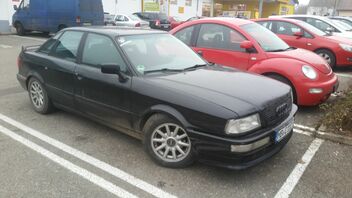

Servus Audifans
I bin da Neie und jetzt wohl öfter hier....
I g'frei mi auf nette Gespräche und wenn's pressiert auch den einen oder anderen guten Tipp.
Zu unserer Garage
Audi 80 B3 1.8S
Audi 80 quattro competition
2x VW Bus Doka und Hochdach
VW Passat 32
VW Käfer
Mercedes 200D/8
