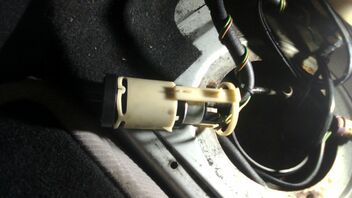

Ich bin mittlerweile etwas weiter gekommen. Die Benzinpumpe ist von Bosch, Teilenummer ist 0580314155, die liegt neu bei gut 80 €, ich werde versuchen, eine gebrauchte Pumpe von meinem Audi-Spezi zu besorgen. Oder irgendwer kennt noch jemanden, wo man die Pumpe günstig bekommt
Die Leitung, um die es geht, liegt im Tank, wenn man da nur den Schlauch austauscht und den Rest in den neuen Schlauch bekommt, wäre das sicher günstiger als einen kompletten Schlauch mit Anschluss zu besorgen, die liegen bei gut 50 € - jedenfalls die, die ich gesehen habe. Und die sind von VAG... -
Jo, klar... die Bilder sind aber nicht die besten, da ich sie nicht selbst gemacht habe. Ist schon schwierig genug gewesen, die passende Benzinpumpe anhand der Bilder zu finden, aber ich denke, ich habe die richtige bestellt...
Ansonsten habe ich schon bei Audi Tradition nachgesehen, da ich sonstwo absolut keinen passenden Schlauch finden konnte. aber auch bei Audi bin ich bisher nicht fündig geworden. Vielleicht weiß ja einer von euch mehr
Edit: Es würde wohl auch nicht schaden, nach 24 Jahren alle Schläuche zu tauschen, denke ich. Ich selbst war nicht dabei, als die Benzinpumpe ausgebaut wurde, was mich total ärgert. Wobei ich denke, dass es nicht um den dicken Schlauch mit den Kabeln drumrum geht, sondern um den kleinen, der auf dem letzten Bild rechts im Hintergrund zu sehen ist - der hat da wohl einen speziellen Anschluss.

Nachdem das Problem mit dem Leerlauf wiedergekehrt ist, habe ich mir mal gedacht, die Benzinpumpe auszubauen. Die Pumpe an sich ist nicht mehr in einem guten Zustand und hat einen Riss. Allerdings ist auch der Schlauch, der an der Benzinpumpe angeschlossen ist, pörös.
Er läuft auf jeden Fall im Gasbetrieb seit eh und je endlich wieder normal, aber auf BEnzin läuft er - aufgrund der defekten Pumpe und des Schlauches - gar nicht. Er ruckt nur und ich kann gerade so auf Gas umstellen.Meine Frage ist jetzt - was brauche ich da für einen Schlauch? Dieser hat ein besonderen Anschluss. Kann ich da einen ganz normalen Schlauch nehmen und den irgendwie umbauen, sodass er an die Pumpe passt? Oder muss ich einen identischen Schlauch auftreiben? Wenn ja - wo?
