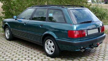

    So hatte jetzt erst Zeit mich noch mal um den Wassereinbruch zu kümmern. Der Eintritt liegt nicht wie angenommen an der Dichung zwischen Rücklicht und Karrosserie, sondern noch weiter oberhalb Richtung D-Säule und Befestigung Heckklappe.
    Es gibt da auch noch eine kleine Kunststoffleiste als Abschluss der D-Säule. Könnte da an der Befestigung Wasser eintreten. Wie kriegt man dieses Leiste zerstörungfrei ab. Ist sie geklipst?
    Hier noch ein Bild, wo man diese kurze Leiste sieht:
