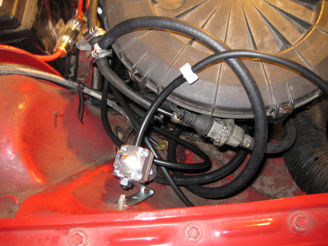

Gut das du das Thema KLR nochmal ansprichst BenFranklinIII und zwar weiß ich jetzt nicht was man am KLR noch einstellen kann, icb habe ihn jedenfalls so eingebaut wie es in der Anleitung beschrieben wurde und meine nächste Frage ist was ist an der Leitung vom KLR zum Luftsensor für eine weiße "Stellschraube" dran?
Siehe hierWasserverlust habe ich keinen mehr und Ölverlust gering, die VDD saut einwenig auf der rechten Seite wenn man vor der Motorhaube steht
