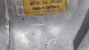

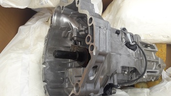

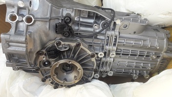

    gestern wurde das CDY Getriebe geliefert, bestellt bei Audi Tradition "Zustand neuwertig" stand in der Beschreibung. :thumbup: Preis 225 EUR + 119 Fracht
    sieht äußerlich aus wie neu, das einzige was älter aussieht ist der Ausrückhebel. Was darf man jetzt unter Austauschgetriebe verstehen? Sind das mit Neuteilen überholte Altgetriebe? oder was? Warum vertickern die das zu dem Preis? Neue Getriebe kosten doch um die 2-3 tausend ?
    Sollte man bei dem Zustand jetzt trotzdem neue Wellendichtringe einsetzen bevor man einbaut?
