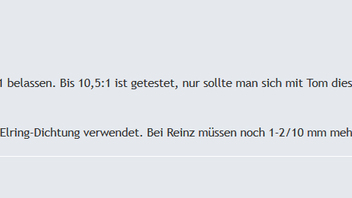

    Da ich meinen Kopf planen lassen will (irgendwas um 7/10mm) und damit meine
    Verdichtung erhöhen will (irgendwas um 10,5:1-11:1) fragte ich:
    Damit der Motor mit dieser Verdichtung sauber läuft muss dann ja auch das Zündkennfeld (eprom) geändert werden.
    Wer kann dies heute noch und was würde das ganze kosten? Im Prinzip würde es ja
    reichen wenn mir jemand mit solch einer Verdichtung sein eprom kopiert,richtig?

    Auf die Schnelle hab ich das hier gefunden: "Für 10,5:1 muss der Kopf ca. 7/10
    mm auf Untermaß gebracht werden." (aus DIESEM
    Link)
    Also werde ich wahrscheinlich und je nach Zylinderkopfdichtung und weiteren Bearbeitungen
    auch etwa so viel planen lassen.
