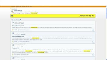

  • Hier meine Suchergebnisse. Hab "unterdruckpumpe" eingegeben.
    1
    2
    2
    4
    5
    6
    7
    8
    Das sollte nun völlig ausreichen..
    Bei mir werden 104 Suchergebnisse angezeigt.
    Edit: Siehe Bild.
    Du darfst übrigens nicht den Fehler machen, und das in die Suche eingeben, wenn du dich in diesem Thread hier befindest. Dann durchsucht das Ding nur deinen Thread ;)
