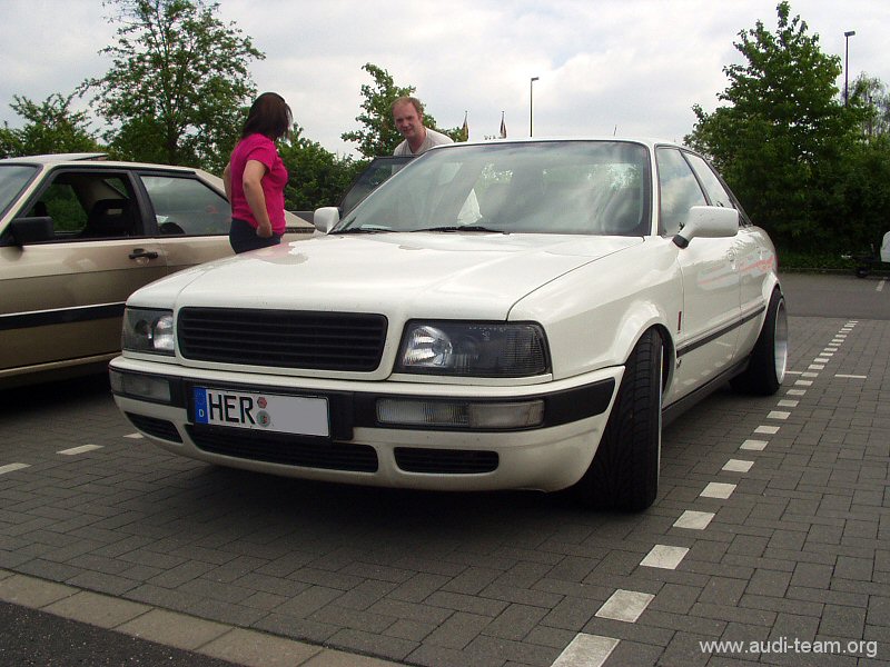

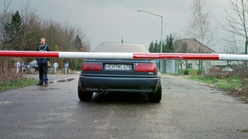

Die Felgen waren Borbet b 10x17 et20.v+h.Hatte aber noch 40mm Platten pro Seite auf der Hinterachse und Vorne 20mm Platten Pro Seite .
Hätte ohne Platten fast so gepaßt und es War eingetragen vom Rw Tüv .
War aber sehr Spurempfindlich mit den 245/35-17 .
Sieht geil aus aber würde ich nicht mehr so Fahren.
War ein Frontie Coupe.

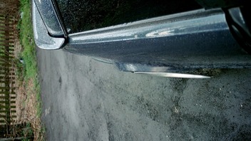

Und dann hatte ich die Felgen Aufen B4 und da Waren nur die Kanten vorne angelegt .
Die wurden auch vom TÜv Eingetragen ohne Probleme ,hatte aber ne Briefkopie .
http://www.audi-team.org/image…160504/spich160504-17.jpg -
Sieht verdammt geil aus, aber musstest auch gut ziehen an den Kotis wa? Hattest du vorne auch 10er Felgen? Wie hat das an der Achse ausgesehen hinten mit einer 20ET ohne Spurplatten weil du meintest das es auch ohne gegangen wär? Da passte doch dann kein Haar mehr dazwischen oder?
Waren Vorne Schon 3cm und Hinten Gute 6,5cm Pro Seite .Müßte den Innenkotflügel dann auch etwas Bearbeiten
