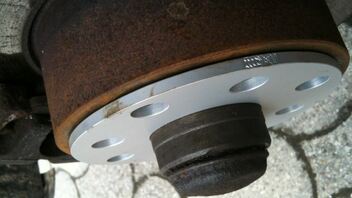

Kurze Frage! Wer weiß warum FK platten (20mm/Rad) an der HA nicht passen, sonder nur vorne?

Ich bekomm die hinten nicht drüber! Hinten ist die "Nase" an der Achse stärker als vorn!
Vorne klappt alles ohne Probleme! Und ich weiß echt nemmer weiter! -
Hab dasselbe "Problem" am Coupe. Abhilfe schaffen da nur Spurplatten ab 27mm Stärke /Rad, da du sonst nicht über die hohe Nabe kommst.
WARUM die Nabe höher is, hab ich dagegen noch nich rausgefunden.

bekomm hinten keine 27er drunter! 20er wären perfekt!

hatte das gleiche bei meinen H&R 10mm Spurplatten für meinen A4, vorn haben die wunderbar gepasst hinten nicht....
(scheiben waren nicht mehr die besten.. hab mit ner Drahtbürste die Dinger sauber gemacht drauf gesetzt felgen drüber und mit den Radschrauben sachte nach und nach angezogen.. seit dem passen die... lag echt an der Korrosion -
`Hab ich auch versucht! geht aber nicht!
Mess mal die Höhe der Zentrierung. Wird wohl wie bei mir sein.
Absolut gar nich zu empfehlen is, da zu versuchen das beiziehn zu wollen. Wenn der innere Bund der Zentrierung an die Nabe anstößt, verknöchst nicht nur die Spurplatte, was ne Rückgabe evtl ziemlich schwer machen dürfte, sondern auch die Nabe. Bist dann noch so schlau und fährst damit noch, wirds kriminell, da das Rad außer über die Gewinde der Schrauben nich mehr geführt is.
Hatte auch 20er von FK ausprobiert, das war exakt das gleiche Spiel und liegt (bei mir zumindest) an der zu großen Höhe der Nabe. Alternative wären deutlich dünnere Platten, ca 10mm/Seite, ohne Zentrierung, dass die Nabe noch über die Spurplatte drübersteht und somit das Rad zentriert, oder eben Platten die stärker sind, als die Nabe hoch is.Hab mich da schon lang und breit mit den Jungs von SCC unterhalten, und nach genauem vermessen der Nabe war deren Antwort nur: Mindestdicke mit Zentrierung >= Nabenhöhe.

Für vorne habe ich jetzt SCC 20mm (alle angaben je Achse) passen tun sie leider nicht. Liegen nicht Plan auf.

Hab aktuell das selbe Problem mit den Spurplatten bei der Coupe-HA.
Ich wollte anfangs ohne Platten fahren, jedoch bekomm ich nicht mal den Zentrierring der Felge über die hohe Nabe drüber
Meine Felgen haben ET 25, und ab 10mm Platten ist Schluss. Also hab ich mir 5er und 8er H&R Platten bestellt. Die 5er gehen genauso wenig drüber, und bei den 8ern (welche passen würen) wird die Restzentrierung relativ gering. Der Z-Ring hat ja auch noch eine Fase...Alternative wären deutlich dünnere Platten, ca 10mm/Seite, ohne Zentrierung, dass die Nabe noch über die Spurplatte drübersteht und somit das Rad zentriert, oder eben Platten die stärker sind, als die Nabe hoch is.
Zu dieser Aussage würde mich interessieren, ob jemand weiß wie groß die Restzentrierung sein muss, wenn Platten ohne eigene Zentrierung montiert sind
Mfg
Die Restzentrierung sollte auf jeden Fall so groß sein, das die Felgenmitte noch draufsitzt, zumindest fädelt. Die Hauptarbeit schaffen sowieso die Radschrauben, sonnst wäre ja jedes Jahr nen neuer Satz Distanzringe fällig. Wenn die 5er jetzt nicht bis hinten anschlägt, hilft es eventuell die Fase auf ner Drehbank zu vergrößern, da der Radius an der Nabe doch häufig recht groß ist. Kanns jetzt auf dem Bild nicht richtig erkennen wo es klemmt.
