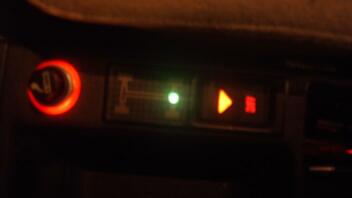

    seit ich gestern heimgekommen bin, ist mir beim Einparken aufgefallen, dass diese grüne Kontrolleuchte (die die eingelegte Diffsperre symbolisiert) dauerhaft leuchtet.
    Bin dann extra nochmal losgefahren, die Diffsperre ist nicht eingelegt. Merkt man ja ganz gut, wenn man auf Schnee eine enge Linkskurve fährt und zum Fenster raus beobachtet ob das linke Hinterrad durchdreht, oder nicht.
    Dann habe ich die Sperre manuell eingelegt, dieses Orange Dreieck im Schalter selbst geht an, und die Sperre ist drin. Lässt sich auch wieder ausschalten, dann geht auch das orange Dreieck im Schalter aus, aber die grüne Kontrolleuchte auf diesem "Schaubild", welche das hintere Diff darstellt, bleibt durchgehend an....
    Vorhin war ich nochmal unterwegs, da war das grüne Lämpchen dann aus, aber als ich wieder daheim war, ist mir aufgefallen, dass die wieder an ist. Ist auch unabhängig davon, ob Licht an ist, oder nicht, die leuchtet immo einfach immer, sobald die Zündung an ist...
    Diffsperre eingelegt (so sollte es ja auch aussehen):
    Diffsperre wieder deaktiviert (eigentlich sollte dabei das grüne Lämpchen auch ausgehen, hat es bis gestern auch immer getan):
    Wisst ihr, was das sein könnte?

  • Moin,
    ja, genau, bei eingelegter Diffsperre muss es so aussehen, wie im ersten Bild,
    aber deaktiviert man die Diffsperre, so sollten sowohl das grüne Lämpchen, als auch das orange Dreieck ausgehen...
    Ja, die Sperre funktioniert uneingeschränkt, hab die auch extra 5 mal hintereinander an und wieder ausgemacht, und jedes mal geprüft, ob die wirklich drin ist, und auch wirklich wieder ausgeht.
    Funktioniert absolut ohne Einschränkung, nur dass dieses Lämpchen dauernd an ist, sollte nicht so sein...
    mfg Andi
