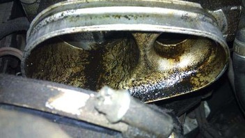

    noch ne frage: is das normal dass in dem "Pilz" irgendwelcher schmodder drin is? wozu is der eig da
  • Der Pilz ist eigentlich ein Druckregler und für die Motorentlüftung zuständig.
    Dort lagert sich Ölschlamm, der von den Öldämpfen kommt. Verstärkt bei Kurzstreckenfahrzeugen.
