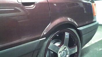

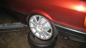

Hab dir extra mal ein altes Bild mit der 17Zoll Felge im voll eingefederten Zustand rausgesucht, sowie eins mit der 15Zoll bei der das Rad 1Zoll größer ist weil die eben den 195/60R15 Reifen hat und von Werk 195/60R14 war.
und meist kratz es eher Innen unterm Kotflügel als an der Heckschürze
Oder da wo es im Bild makiert ist. So ist es bei meinen 17er im Sommer ![]()
