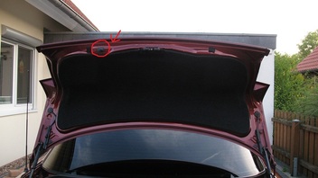

Soo, wie krieg ich den Kontaktschalter eigentlich ab?
Habe vorhin mal gefunden aber konnte das gummi net abkriegen und so schrauben konnt ich auch net entdecken
Kofferraum beleuchtung
Ich nehm mal an das is wie bei den Türkontakten... Gummi am rand anheben und abziehen... Bissl Frickelig, zumindest bei mir...
Da drunter verbirgt sich dann der Schalter der mit 1 schraube fest is... Aufdrehen und Schalter ausm loch krusteln...
...genau so ist es
Wuuhuuu ich hatte mal bei was recht... *gg*
Moin,
bei mir haben 2 Tropfen Kontaktspray unter den Gummiüberzug auch schon gereicht, immo funzt die Kofferraumbeleuchtung wieder einwandfrei. Ist aber warscheinlich nicht so dauerhaft, mal sehen wann ich dann nen neuen Schalter besorgen werdemfg Andi
Vermutlich in zwei bis drei Tagen
Hab sowas auch mal versucht, hielt nicht lange. Aber um die Wartezeit auf den neuen Schalter zu überbrücken ist es nicht schlecht
