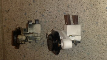

    Von oben habe ich vorhin kurz schon mal auf den Regler geschaut, die beiden Schrauben waren total verrostet... schau morgen genauer, war schon zu dunkel.
