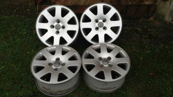

    das hier sind meine neuen Sommerschlappen fürs Coupe :)
    Die werden jetzt erstmal so lang herhalten bis ich den 5 Lochumbau mache ;)
    ich denke da werden Nangkang NS2 Ultrasport drauf kommen 205/55 16" . Hab bisher nur positive Erfahrungen mit den Reifen gemacht.
    Hatte schon NS1 und auch NS2. Nangkang ist ja ein Ableger von Yokohama, die werden ja auch bei denen produziert. (man erkennt das auch am Logo)
