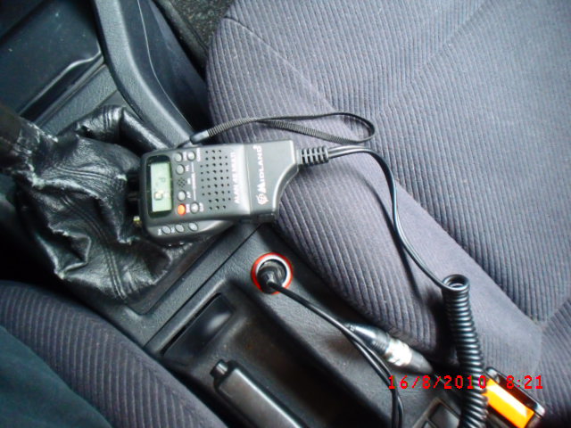

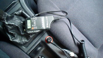

  • ich habe bei mir eine magnet antenne. hat auch den vorteil, das du kein masse problem bekommen kannst. bei gebohrten löchern ist das immer so eine sache, die antennen sind auf die masse der karosse angewiesen.
    ich habe auch kein festes gerät, weil ich nicht weiß wohin damit im auto, sondern ein hanfunkgerät mit kfz satz.
    midland bietet das komplett hat.
    hier ein link: Midland ALAN42 Multiband
    so sieht das bei mir aus. mein großes würde ich vieleicht unten bei den zusatzinstrumenten rein kriegen, wenn ich diese rausschmeiße, aber die sollen ja drin bleiben. ^^

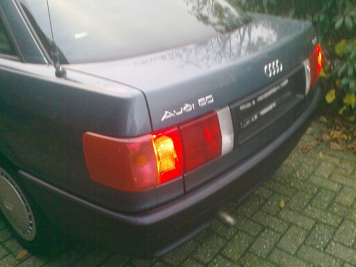

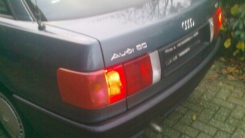

  • NA schau an ein CB funker ;) hehe ich hab vor nem jahr damit aufgehört aber auch ich hatte ne little wil (magnet) aufn kofferraumdeckel
    Hatte meine President PC 40 unterm lenkrad in dem staufach und hab das Antennenkabel durch die mitte in den Kofferraum gelegt....
    Antenne dann einfach aufn kofferraumdeckel und kabel rein und durch die dichtung leicht gequetscht!!!!
    Vorsicht beim kofferraum aufmachen kann sein (kommt auf die strahlerlänge an) das sie am dach anschlägt
    P.S: schreiben fällt mir heut nimmer so leicht :beer:
    Hier mal paar bilder von unserem Bergfunk damals ;)
