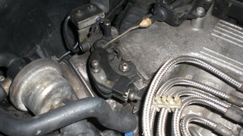

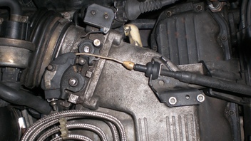

  • Hi,
    Könnte mir bitte jemand ein Bild einer unbeschadeten, verbauten Drosselklappe hochladen?
    Geht mir in erster Linie um den Seilzug.
    Danke und Grüßle Chris!
    Audi Coupé 2.3E| EZ 08/94 |Gomera-Perleffekt | el. FH/SSD | Dekorleisten in Klavierlack| weiße Plasmascheiben | FFB | MAM 7 Nuvo 17" | KW/Bilstein 60/40 | S2-Stabi | G60 | ATA | Supersport ab KAT |
  • Ja wunderbar. Vielen Dank!
    Hab mir eine "neue" Drosselklappe gekauft. Am Samstag wandert sie ins Coupe und wollte sehen wie der Seilzug original drin sitzt.
    Danke und Grüßle!
