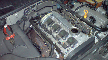

Mal ehrlich, TT Motoren kannst knicken wenn der Aufwand überschaubar bleiben soll. 1,8T 20V passt schon von der Motorhalterung nicht wirklich in den B3, im B4 wäre das noch eher möglich. Dazu dann noch E-gas (gabs den TT ohne?)

Ich gehe mal davon aus das der TE einen 4-Zyllinder besitzt, und da stützt sich das Motorlager direkt auf dem Aggregatträger ab.
