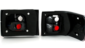

ich habe weiße DEPO-Rückleuchten mir Gestern eingebaut und da war auch so eine Art "Schaumstoffdichtung". Die alten Rückleuchten waren auch nur mit dieser zähflüssigen Dichtungsmasse abgedichtet.
Die "Schaumstoffdichtung" alleine reicht jedoch locker zum abdichten aus, denke ich mal. (Siehe Bilder im Anhang!) -
Man wird es sehen, falls du links im Kofferraum ein stehendes Reserverad hast, würde ich ab und an mal drunter schauen, ob sich dort Wasser sammelt
Wenn es gut anliegt sollte da nichts passieren. -
