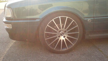

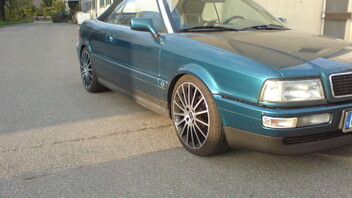

  • Cupkit am Mittwoch gekommen, am Donnerstag verbaut und abgenommen, am Freitag hab ich eine Probefahrt im Hotzenwald gemacht, ehem. Eggberg-Rennstrecke hoch.Leider recht früh einen Bus eingeholt :(
    Extrem geile Kurvenlage, also auf der Strecke machts Spaß, auf den anderen wie zu erwarten, hat nen Grund warum meiner keins hat weil er ein Alltagswagen ist, - ohje, wie lang das der Rücken und das Auto mitmachen, gab schon paar heftige Schläge, die manchen Straßen merke selbst ich mit meinem normalen Fahrwerk.
    Aber ich würd sagen beim Cabrio schon ok, wird ja nicht wie mein 80er genutzt.
    Verdammt tief, vorn ist nicht viel Platz ;)
