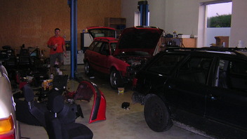

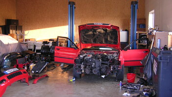

. Meine Werkstatt sieht jetzt schon aus wie n Teile Lager. -

Du hast ja auch Platz ohne ende
Öhem..
Zur Werkstatt: Siehe unten.nana wenn das hier Minderjährige sehen^^ Auto-Nackt-Bilder
Meinst Du jetzt mit minderjährigen die ganzen unreifen A3/A4-Modelle?
