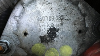

Kann mir jemand sagen, was es mit den Farbmarkierungen bei den Motorlagern aufsich hat?
Grüße Cony

Ich habe immer noch mein Knarzen/Kratzen wenn ich in Bodensenken oder im Parkhaus die Rampe runterfahre und in die Gerade wieder übergehe.
Da Achsaufhängung alles neu ist (nur Getriebelager, Aggregateträgerlager und Stabilager sind nicht neu, aber sehen mMn noch gut aus und haben kein Spiel), vermute ich die Motorlager. Warum? Siehe nachfolgende Bilder.

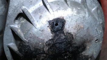

Fahrerseitig ist das Motorlager unten schwarz. Da ist irgendetwas hingetrocknet. Kann das auf ein defektes Lager hindeuten?
Wenn ich jedoch den Motorblock versuche zu wackeln, ist eigentlich kein großartiges Spiel zu erkennen.
Wie gesagt: ich bin auf der Suche nach dem knarzen wenn ich über Senken fahre. Vielleicht ist das der Motor!Danke und Gruß

Die Lager bestehen nicht nur aus Gummi, da ist auch Öl drin, deshalb heißen die Hydrolager. Wie es bei dir aussieht, ist da was ausgelaufen. Dann läst die Dämpfung der Lager nach, wahrscheinlich ist auch das Gummi irgendwo gerissen.
Also könnte das schon sein, das die Geräusche davon kommen. -
Gummi ist nirgends gerissen. Zumindest nicht sichtbar.

Auf den lagern bei meinem audi 90 und dem B4 ABK standen nur audinummern und farbmarkierungen waren auch drauf,lediglich Tüten und Kartons waren mit febi gekennzeichnet
