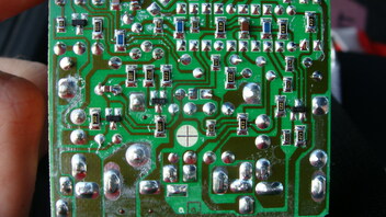

Sind das Zeichen von kalten Lötstellen? (Ich habe mal meine elFH Relais-Platine fotografiert und im Anhang) Meiner Meinung nach, sehen die Lötstellen alle gut aus!Herzlichen Dank für hilfreiche Hinweise.
Mann, nun mach doch keine Doktorarbeit daraus..löte alle Punkte nach und fertig. Müssen wir jetzt noch einen Voodoo-Tanz aufführen?

Ja und wie sollte es anders sein, wie es ausschaut, war es doch eine kalte Lötstelle im FH Relais.
Ich hatte eine Lötstelle mit einem kleinen Riß drin ausgemacht, die habe ich nachgelötet mit etwas Lötzinn. Und bisher funktionieren die FH tadellos, bisher ohne Ausfälle!
Das "Bing" Geräusch ist auch nicht mehr ...War ja klar das Keinheribert wiedermal Recht hatte! Und alle Anderen natürlich auch.
