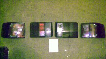

meinst du die schwarzen?
die hab ich auch(bild ist nicht das beste)
sind auch von seima mit In Pro gutachten
Seima ist Erstausrüster bei den B3 Rückleuchten!

die sehen irgendwie lasiert aus.
vergleich mal meine aufn bild.
Wie du schon sagtest paddy, die Originale Lasur ist ein etwas heller als deine.
