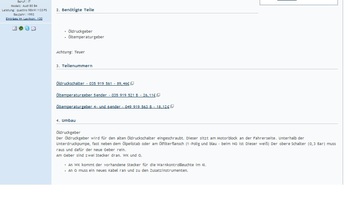

Beim Fünfzylinder wird laut Lexikon der obere "weisse" 0,3 bar Öldruckschalter getauscht..Der "neue" Öldruckschalter von Metzger hat 2 Aufdrucke:

Zitat: "Beim Fünfzylinder wird laut Lexikon der obere "weisse" 0,3 bar Öldruckschalter getauscht."
Der weiße Öldruckschalter ist aber der 1,8 bar-Schalter. ![]()
Hallo..
Dann muss mal das Lexikon berichtigt werden..!?

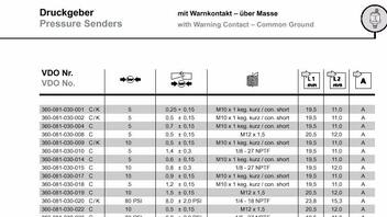

den einzig wahren Druckgeber mit Warnkontakt gibt es eh nicht!
Da existieren diverse Typen, einmal als Öffner, als Schließer, von 0,25bar, 0,3, 0,5, 0,7 bis 2bar.
Hier mal ein paar davon:
http://www.ezt-autoteile.de/VD…r:::10085_9167_16795.html
Also immer erst nachsehen, ggf. die vorhandenen Öldruckgeber/-schalter rausschrauben und dann den richtigen besorgen.
Gruss

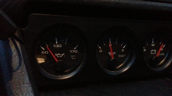

Bei mir ist heute kurzzeitig bei niederiger Drehzal und bei etwa 20km/h bei einer Einfahrt hoch fahren kurz die Öldruckwarnlampe im KI angegangen. Nicht die Öllampe mit der Ölkanne drauf, sondern die obere in den kleinem, rechteckigen Fenster. Nachdem ich den Wagen zum Stehen gebracht hatte, ging diese wieder aus. Nach dem Starten und nach Hauseweg ging die Öldrucklampe während der Fahrt nicht wieder an.
Mir ist seit ca 2-3 Wochen zudem aufgefallen das sich die Nadel der Öldruckanzeige der Zusatzinstrumente nicht mehr stabil steht, sondern leicht hin und her "zittert, wackelt" so als wäre der Druck scheinbar nicht konstant. Ich kann das besonders deutlich beim beschleunigen erkennen wie die Nadel dann tanzt.
Kann es sein das der Öldruksensor schon defekt ist, ein Kabel vielleicht einen Knacks weg hat oder die Ölpumpe sogar nicht mehr ganz in Ordnung ist? Wenn ich normal fahre baut er Druck auf, aber die Nadel der Anzeige tanzt mir zu sehr herum und dann heute kurzzeitig die Öldruckwarnlampe im KI noch dazu angegangen. Ich kaufe mir ungern einen neuen Öldrucksensor um heraus finden zu müssen ob der die Ursache dafür ist, auch baue ich ungern die Ölpumpe auf Verdacht aus. Wie könnte ich das am leichtesten fest stellen was die genau Ursache sein könnte? Öl ist genug drauf...undicht ist auch nichts. Ich muss nochmal den Öldruck während des Kaltstarts, der Fahrt und dann bei warmen Motor im Stand aufschreiben. Ich meinte heute gesehen zu haben, dass er im Betriebswarmen Zustand im Stand nur 1 bar angezeigt hatte...war vorher meine ich schon mal etwas mehr?!
So bin nochmal bischen gefahren um zu überprüfen
beim Kaltstart liegen nach 2-3 Sekunden 5bar oder mehr an, Drucksensor geht von 0-5 bar und Anzeige im Zusatzinstrument zeigen ja nicht mehr an. Nach paar Kilomtern habe ich bei 100 km/h und ca. 2000 U/min etwa 3,5 bar anliegen, Nadel im Zusatzinstrument blieb stabil und zappelte nicht herum.
nach etwa 20 Kilometern und mehr bei 100 km/h etwas über 2 bar Öldruck bei 2000 U/min und bei ~ 90 Grad Kühlwassertemperatur und in etwa auch Öltemperatur.Öldruck geht mit zunehmender Drehzahl, also wenn ich zb runter schalte linear mit hoch. Also bei 100km/h im 5 Gang etwas über 2 bar Öldruck im 4 Gang dann 3 bar anliegen.
Im Stand bei warmen Motor und einer Drehzahl von 860 U/min liegen 1 bar Öldruck an....die rote Öldruckkonntrolleuchte meldete sich vorhin nicht, ausser vor dem starten des Motors natülich und ging dann aus. Was mir aber wieder auffiel, dass die Nadel des Öldruckzusatzintrumentes bei heisserem Öl wieder nicht stabil war. Es scheint mir nun eher, als würde die beim Beschleunigen wie auch gas weg nehmen eher "hacken" und sich leicht hin und her bewegen wenn man Gas gibt oder weg nimmt.
muss das so, oder bleibt die Nadel bei euren Zusatzinstrumenten still und steigt oder sinkt oder zu ruckeln/zucken/ tänzeln..mir fehlt das passende Wort dafür
? Also Ölpumpe schließe ich im Grunde schon aus, denn sonst würden wohl keine 5 bar erreicht werden können oder der Druck auch mal ganz in Sich zusammen fallen, oder was denkt ihr?
Aber warum leuchtete dann heute diese Öldruckwarnleuchte kurz mal auf..so für 3 Sekunden in etwa?
