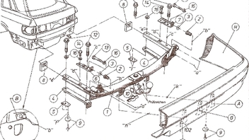

hey, wollt ma fragen was so ne abnehmbare anhängerkupplung noch wert ist
sie ist von westfalia, für eine b4 limo (abk), sie absolut komplett und der haken sieht auch kaum gebraucht aus sieht auch so aus als ob alles dabei ist
bin nähmlich am überlegen ob ich die raus schmeisse, hab seit denn zwei jahren die ich das auto habe nicht einmal genutz bzw. denn haken mal dran gemacht
@ mFlam:
Hallo, so ist das:
Ich bin froh, daß ich meine AHK gerade erst am Avant montiert habe und Du möchtest sie ausbauen ![]()
Zwischen 100,- bis 150,-? sollte die AHK schon bringen.
Es sollten dann aber auch wirklich alle Bauteile dabei sein, die zur Montage benötigt werden.
Wenn möglich, den E-Satz gleich mit retten.
Allerdings benötigst Du dann nach dem Ausbau der AHK die Stoßstangenhalter wieder, die an der Stoßstange verschraubt werden
und anstelle der Winkel von der AHK in die Holme geschoben werden.
Gruß,
Lexi
danke lexi, die pdf dazu hilft mir noch mal enorm zuwissen ob alles dabei ist =D
naja überlege halt weil ich sie noch nie genutz habe und jetzt noch die competition schürze verbauen will, und wenn ich da was raus schneiden muss kommt sie weg, wenn nicht lass ich sie mal dran (bin aber der meinung hier irgendwo gelesen zuhaben das man ausschneiden müsste udn das will ich nicht)
