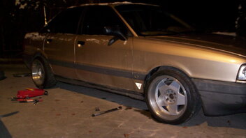

    Hier mal 195/40Zr17 auf 7.5x17"
    Wirkt schon arg verloren im Radhaus, grade mit ner hohen ET...
