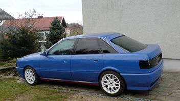

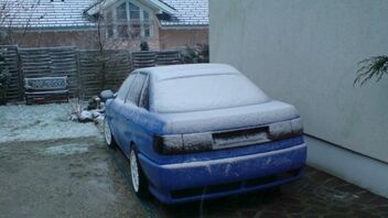

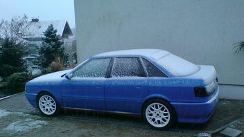

ich hab grad Brock B6 drauf. Vorne 9x16 ET30 und hinten 9x16 ET15 mit rundum 215/40R16 Hankook V12. Wobei man hinten mit ET15 auf jeden fall ziehen muß. Vorne mußt du nur je nach tiefe die Innenkanten anlegen.
Mit ET30 vorne und hinten gehts ohne Probleme. Du kannst natürlich auch kombinieren mit z.B. VA 7,5x16 und HA 9x16 dann hast du vorne genügend Freigängigkeit und hinten sieht er schön breit aus.
Ich hatte auch schon RH-Cup Räder auf meinem B3 in 8x17 ET30 rundum, was ebenfalls gar kein Problem war.
Falls du interesse an den Brock Rädern hast (9x16 ET30+ET15)dann hätte ich noch einen Satz mit sehr guten Conti´s.
