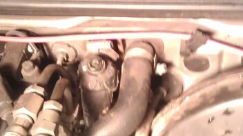

Die beiden dicken Schläuche rechts mittig im Bild? Und was is denn der HWT? Heizungswärmetauscher? Wenns der is, dann wirds doch scheiße, da der hinterm AMaturenbrett sitzt, oder?
Jau, muss Armaturenbrett für ab...
Sind das denn die beiden dicken schwarzen Schläuche, die in die Spritzwand gehen auf dem Bild?
joa, weil der Wärmetauscher sitzt hinterm Armaturenbrett. Musst aufpassen bei den Schläuchen dass die Röhren an denen die fest gezogen sind nicht brechen. Gleiches gilt auch für die Anschlüsse am HWT, weil der Kunststoff hat nunmal paar Jahre auf dem Buckel.
Lars, hab die beiden Schläuche mal gefühlt, ungefähr gleichwarm werden die schon, sogar ne recht angenehme hitze, wenn die nach n paar Min. Fahrt nur im Innenraum hätte
