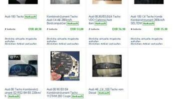

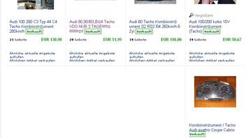

    Im Anhang mal ein paar Tachobeispiele....weiss nicht wie Ihr so günstig an Tacho´s kommt....
    MfG Burkhard
