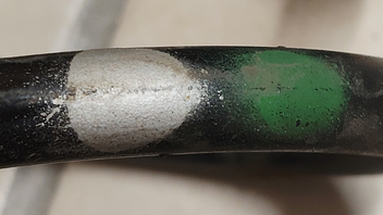

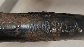

    Die Federn haben zwei Farbmarkierung in grün-silber. Ich kann nirgendwo eine entsprechende Aufschlüsselung finden, laut Ersatzteil-Liste können es mit zwei Markierungen ja grundsätzlich ja entweder "normale" oder "Schlechtwege"-Federn sein. Wegen der Anhängerkuplung tippe ich auch Schlechtwege, hatte schon ein paar Mal einen 509kg Wohnwagen dran und es fährt sich einwandfrei. auf der Feder ist MUB 893 D aufgeprägt, was meiner Meinung nach auch für Schlechtwege-Feder hinweist... Siehe Anhang.

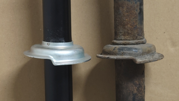

    Dafür bräuchte es dann "verstärkte" Dämpfer. Ich habe keine Ahnung, wie die aussehen sollen. Ich habe die Dämpfer mal mit neuen, normalen verglichen, die sehen jetzt nicht viel anders aus (aber sind 2 cm kürzer). Siehe Anhang.

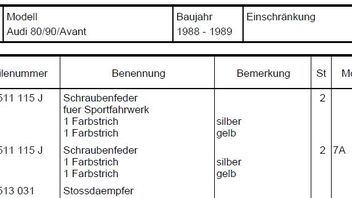

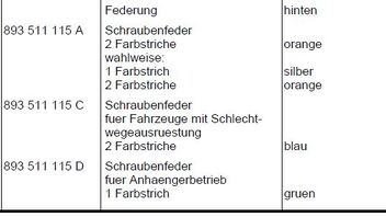

    Federn
    893 511 115 A Normalausführung- gibt es noch
    893 511 115 C Schlechtewegeausführung - gibt es noch von 1 Hersteller
    893 511 115 D Für Anhängerbetrieb - gibt es nicht mehr
    Dämpfer
    893 513 031 AG Normalausführung - gibt es noch
    893 513 031 A Verstärkte Ausführung - gibt es nicht mehr
