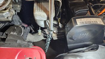

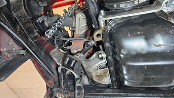

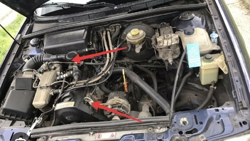

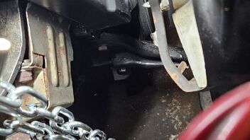

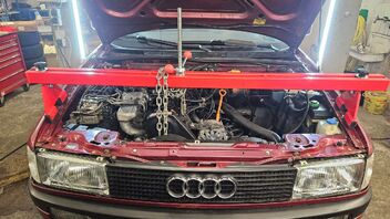

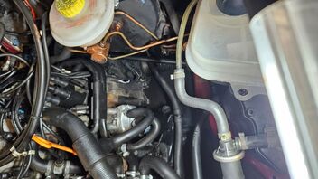

Hallo zusammen,
ich möchte bei meinem Audi 80 den Aggregateträger ausbauen, da dieser aufgrund von Rost aufgearbeitet werden und die Lager erneuert werden sollten.
Dafür möchte ich den Motor mit einer Motorbrücke von oben abstützen bzw. leicht anheben.
- An welchen Punkten am Motor hebt bzw. sichert ihr den Motor mit einer Motorbrücke?
- Nutzt ihr die originalen Hebeösen am Motorblock bzw wie werden diese befestigt?
- Muss das Getriebe zusätzlich abgestützt werden oder reicht die Motorbrücke aus?

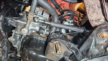

Bilder vom Motorraum sind im Anhang.
Falls jemand die Arbeit bereits durchgeführt hat, wären Tipps oder Bilder sehr hilfreich.
