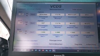

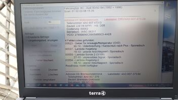

  • Hallo, ich habe seit einiger Zeit Probleme mit Gemischbildung bei meinem V6. Da die Ansaugluft um 40°C abweicht & seit neuesten ein Fehler diesbezüglich abgelegt wurde, möchte ich das Kabel prüfen. Die Steckverbindung zum Geber ist in Ordnung.
    Ist das Kabel zum Temperaturgeber (an der Ansaugbrücke) irgendwo gestückelt, bzw Welche Pins am Steuergerät wären das?
