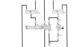

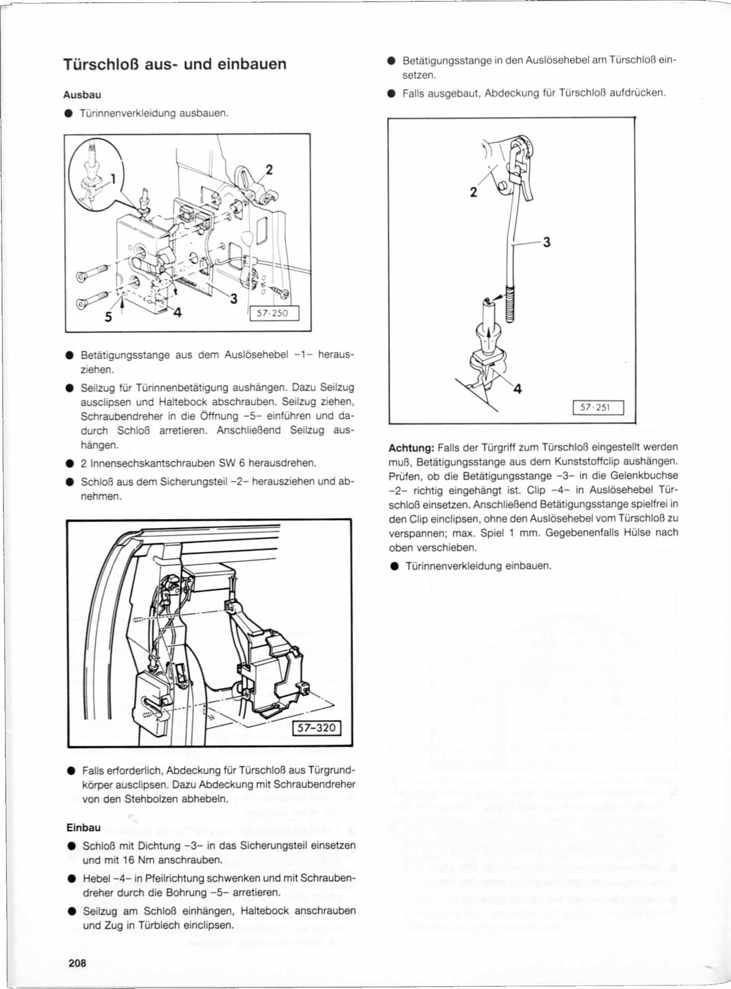

  • Innenentriegelungsgriffs zu ersetzen, also habe ich auch den Mikroschalter (893959985) im Türgriff ersetzt,
    Der hat aber nichts mit der ZV zu tun.
    Du hast ne blaue Dose wo ein grüner oder gelber Schlauch dran geht. Indem Teil ist der Schalter für die zv.
    Das was du getauscht hast ist meines Erachtens die Komfortschließung. Das du f ist für die Fenster da zum zu machen vorausgesetzt du hast EFH.
    Ich gehe von aus das die zv Steuerleitung zur Pumpe gebrochen ist da die von vorne Potenzial gesteuert ist. Heis beim auf machen minus und cu machen glaube plus.
