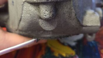

    Hätte da mal wieder ein Anliegen. Bei meinem Audi 80 B3 1.6 70Ps kommt Kühlwasser aus dem Froststopfen und aus dem Deckel der von unten verschraubt ist. Jetz hatte ich mir gedacht , das ich mir einen gebrauchten guten besorge alle Dichtungen tausche und den dann einbaue. Jetzt habe ich ewig gesucht biss ich einen gefunden habe und wo der verkäufer mir versicherte das er auch aus einem 1.6 mit 70 PS kommt. Also gekauft und schicken lassen. Nun habe ich den gekauften mal mit meinem noch eingebauten verglichen und siehe da meiner hatt vorne an der Spitze noch einen kleinen Winkelanschluss von wo aus ein Schlauch zu einem Behälter geht der zwischen Kühlwasser und Wischwasser sitzt . Und der neue hatt das nicht dort ist noch nicht mal eine Bohrung siehe Foto.
    Evt kann mir da ja jemand weiterhelfen ob das bei mir original oder evt nachgerüstet ist.

    Das wird ein Modelljahr spezifischer Unterschied sein. Du musst bei der Ersatzteilbeschaffung auch auf das Modelljahr nicht nur den Motortyp = MKB achten. Ich wüsste nicht warum das bei Deinem Fahrzeug nicht original sein sollte.
    Prüfe die originalen ET-Nummern z.B. über https://webautocats.com zwischen dem vorhandenen / benötigten und dem gelieferten, dann bist du sicher dass das bestellte Ersatzteil auch passt. Ansonsten ausbauen und nach Foto bestellen oder abgleichen, das kann auch helfen.
