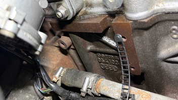

    Ich hatte eigentlich die ganze Zeit über die ZKD in Verdacht und wollte diese tauschen.
    Nachdem ich mir das ganze jetzt genauer angesehen habe, kommt es mir so vor als wäre die Unterdruckpumpe am Flansch undicht und es suppt leicht nach unten auf die ganzen Kabel/Stecker.
    Die beiden Öldrucksensoren bzw. die Kabel davon, wurden am Stecker mit irgendeinem Band umwickelt - also wird hier vermutlich der Vorbesitzer schonmal dran geschraubt haben. (Siehe Bild)

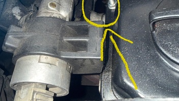

    Habe gerade eben noch eine Undichtigkeit entdeckt und weiß leider noch nicht wo sie her kommt.
    Unter der Ansaugbrücke hinter dem Magnetvetil, steht in der Mulde ein paar mm hoch Öl.
    Gibt es hierzu bekannte Schwachstellen? - Ventildeckeldichtung hatte ich 2021 mal neu gemacht und bin seitdem keine 3000km gefahren 🧐
