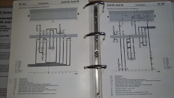

Hallo ihr lieben, bin am verzweifeln, Motor lief unrund am Stand und hatte keine Power mehr.da begann ich den Mengenteiler auszulitern, hier passierte ein Fehler ich bin mit einem Kabel von der Batterie in den falschen pin des kraftstoffrelais 208 gefahren mit 12v pin 30 statt 87... hat wer den stromlaufplan per Rat,

Da das Relais Zündsignale vom Zündschaltgerät (TSZ-H) bekommt, und du wohl nun auf die Signalleitung extern 12 Volt bestromt hast wirst du denke ich mit der Aktion das Zündschaltgerät geschossen haben..
Ich schau gleich mal in den Stromlaufplan, und kann dir einen Auszug zur verfügung stellen.
Ich nehme an du hast nach der Aktion alle Sicherungen geprüft, und da sind alle okay?
Mfg
Hier ein Auszug aus dem SLP.
Ich bin jetzt ml von einem NG2 ausgegangen.
Ich bin mir da auch nicht ganz sicher wo das Zündschaltgerät sitzt.. In meinem KV ist es nur ein einfach TSZ-H, hier scheint das im Stromlaufplan genannte "Zündsteuergerät" etwas mehr zu können.
Was hast du für ein Baujahr?
Oben rechts das Kraftstoffpumpenrelais. Ich tippe eher drauf, das du Spannung auf pin85 gegeben hast.
Das geht direkt in das Zündsteuergerät. Hättest du Spannung auf Pin 30 gegeben hättest du einfach nur Plus mit Plus verbunden, da passiert nix

Hab den Fehler gefunden, Stecker vom Mengenteiler und von der Kaltstartvorrichtung vertauscht...
Hm.. Das erklärt für mich nicht "Kein Zündfunke"
Aber freut mich wenn es wieder funzt
