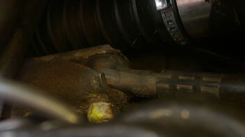

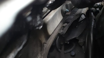

    genau die Stangen hab ich verbaut, genau so wie sie drinnen warn. Stoßdämpfer sind komplett fest gezogen, und die Spur Stangen hab ich auch nochmal fester angeschraubt. Diesen Freitag werd ich den Termin bei einer anderen Werkstatt wahrnehmen, die haben mal drübergeschaut und festgestellt dass eine der Stangen locker war. Diese hab ich natürlich sofort nachgezogen, das Geräusch ist leider immer noch vorhanden.
    Ich kann leider kein Video hochladen aber ich werd ein paar Fotos machen.
    Beste Grüße

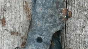

  • Das ist falsch zusammengebaut! Kein Wunder dass es da schleift!
    Die Sturstangen kommen nicht außen dran, sondern innen in den Halter.
    Ich hoffe, du kannst es erkennen. Die Stangen müssen in das "U" rein, nicht außen drauf. Sei froh, dass da nix blockiert hat.

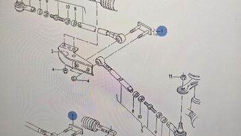

  • Die sind falsch eingebaut das nur am Rande
    Die müssen vorher am Halter innen verschraubt werden siehe Bild das das nicht funktioniert ist mir klar. Also Spurstangen ab Halter ab
    Dann Spurstangen in den Halter rein das blech(Lasche mit den Bolzen) von innen rein des wegen ist das so schmal und die Schrauben drauf glaube 40Nm musst du nach gugen.
    Dann an die Zahn Stange den Halter, genauer der Mitnehmer, erst die Schrauben rein und dabei darauf achten das der mit nehmen richtig sitzt. Mit entsprechenden Nm anziehen dann die Kontermutter von der anderen Seite rauf die Schrauben gegen halten und auch die mit entsprechenden Nm an ziehen.
    Spurstangen Köpfe werden mit nur 30 oder 35 Nm angezogen. Die willst du ggf ja auch wieder raus bekommen.
    Dann noch auf die Vermessung und alles wird gut.
    Ach AudiS2limo war jetzt erschrocken weil ich durch die Bilder schaute und es waren welche bei wo's richtig ist ;)
    Aber ja hoffentlich ist die Lasche noch gerade.

  • Es ist definitiv falsch eingebaut bei Dir.
    Die Spurstange sitzt zwischen zwei Blechen, damit sie richtigen Halt hat und nicht weg kann. Das ist bei Dir nicht der Fall. Das ist überall am Auto so: Querlenker, Stoßdämpfer. Das ist immer beidseitig fest mit einer durchgehenden Schraube. Da sind orrdentlich Kräfte drauf. Wenn Du uns nicht glaubst. Fahre zu Audi, die sagen dir wie es richtig sein muss.
    ich würde zu der Werkstatt fahren und darauf bestehen, dass sie das richtig einbauen und alle Kosten die dadurch entstanden sind übernehmen.
