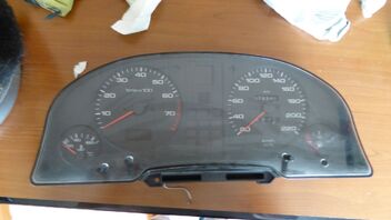

    Der Tageskilometerzähler lässt sich nicht Mehr auf 0 Stellen und er zählt auch nicht Mehr die KM.
    Ferner Funktioniert die Kühlmittelanzeige nur sporadisch.
    Gibt es hier im Forum jemanden der Mir das Reparieren kann im Raum Düsseldorf?
    Oder kennt jemand eine gute Werkstatt die sowas Macht?
    Im Internet gibt es einige unseriöse Anbieter die einem z.b. für Schlappe 499.- Euro das Tacho Reparieren usw....
    Ein gebrauchtes Möchte Ich nicht Kaufen, da ja im prinzip alle nach 30 +- Jahren ein Problem haben.

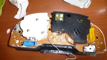

    Der Tages Zähler klemmt das ist Recht simpel gemacht.
    Ich habe zum zerlegen und zeigen von Problemstellen eine pdf gemacht.
    Wenn du den Tacho raus nimmst dann müsstest du den Rücksteller mit etwas lubricant oder Silikone betupfen dann sollte der wieder tun, der ist eigentlich nur verkantet. Beachte Nadel runter ziehen ist nicht.
    Die UN4 Tachos sind die rubusteren von beiden.

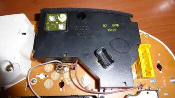

  • Ich kann nicht erkennen, ob es ein VDO oder UN4 Tacho ist. VDO Tachos habe ich früher oft repariert. Da ist meinst nur das kleinen 15 Zähne Zahnrad defekt, in selteneren Fällen auch das Antriebsrad, auf das das kleine 15 Zähne Zahnrad aufgesteckt wird.
    Problematisch daran ist, dass diese beiden Rädchen aus Gummi sind, das sich nach 20-30 Jahren auflöst. Irgendwoliegen dann die kleinen Krümel rum und verklemmen alles, sodass die Rückstellung nicht mehr funktioniert. Aufgrund des Zahnausfalls dreht sich dann auch der KM-Zähler nicht mehr
    Sieht man am Kilometer Zähler selbst
    Und an den Schrauben des Tachos es ist ein deutig ein UN4. Laut Bildern.
    Könnte Ich Dir den Tacho nicht zusenden zwecks Begutachtung?
    Rein theoretisch schon. Fragt sich wegen der Dauer weiß ja nicht ob du dein Auto als dayli driver nutzt.
    Desweiteren sehe ich auf den Fotos dad dir paar Leuchtmittel fehlen oder hast du die raus geschraubt?
